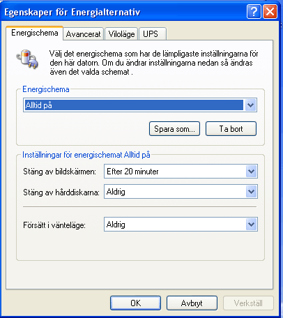

Energisparinställningarna skall vara "alltid på" för att kolla detta gör som följer. (förmodligen inte problemet för just dig Björn)
1. Högerklicka på skrivbordet
2. Välj "egenskaper"
3. Klicka på fliken "skärmsläckare"
4. Klicka på "inställningar" en bit ned på sidan
5. Se till att inställningarna är som på bilden nedan
