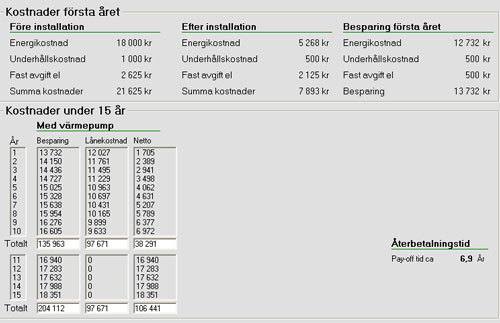

Jag har gjort en Kalkyl med Nibes program för beräkning av kostnader, besparingar och återbetalningstid, och så här ser det ut för en villa i Sundsvallsområdet med 22500 kWh/år i förbrukning för värme och tappvarmvatten, hushållsel ej medräknad.
