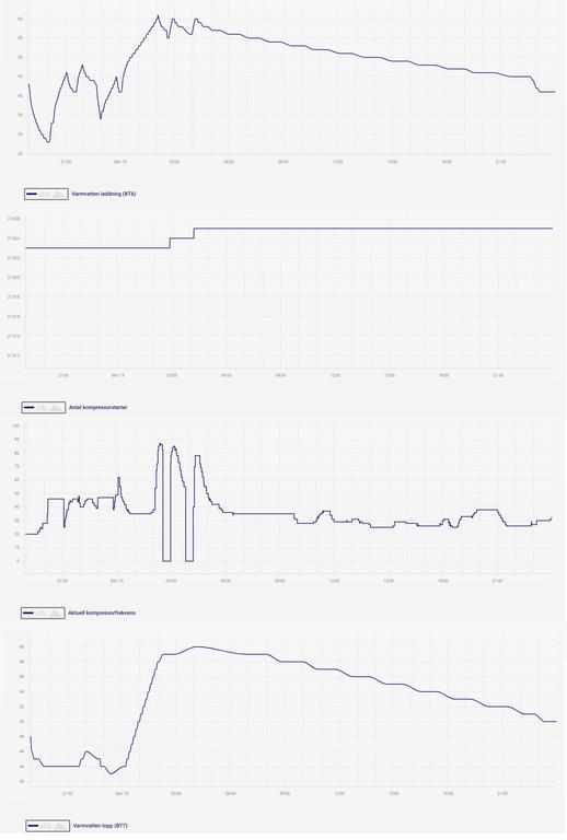

Men vore intressant att se graf över varmvattenhöjningen när larmet kom.
Någon data på elpatronen fanns inte på webben, men det är tre 6kw spikar tror jag.
Utloggad jishi
  • Stad/land: Eskilstuna
  • Antal inlägg: 295
SV: 181 fel nibe F1255-12
« Svar #6 skrivet: 20 mars 2026, 08:16:43 »
Nu är ju grafen för suddig för att se vad y-axeln har för värde, men beteendet är märkligt.
Den kör på kompressor, som förmodligen stannar pga hög kondensorn in (larm 163), då Ska den gå över på elpatron men då sjunker tempen? Sen startar den kompressor igen och den verkar värma en kort stund och så får du förmodligen 163 igen...?
Fungerar verkligen elpatronen, är frågan... Jag hade dubbelkollat så elpatronen verkligen ger förväntad värme.
Elpatronen stegar upp från 1kW till max inställning (6kW?) så är ju väntat att värmeökningen hickar till, men enligt din graf så dyker den linjärt tills kompressorn startar igen?
Vad toppar VV laddning grafen på för temp i grafen? Det går inte att utläsa på skärmdumpen.

« Svar #7 skrivet: 20 mars 2026, 09:17:33 »
Den toppar på 60.3  när jag hade tempen inställd på 61 så toppade den på strax över 61. Så den kommer ju upp i temp. Men den dalar ju fort. Vvb är jy en sådan med mantel och tempgivaren mäter utsidan så den kyls ju av relativt snabbt
Elpatronen borde funka, den drar ström när den går och det låter lite som en vattenkokare om den när den värmer.
