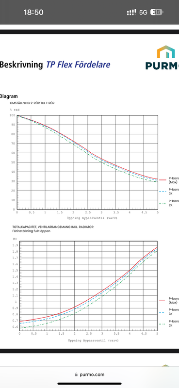

Har inga sådana koppel, det sitter TP-flex från Purmo på Thermopanel V4-element. Samtliga är utskruvade 4,5 varv vilket enligt manualen ska ge ungefär 35% flöde genom elementet. Om jag inte helt misstolkar det. Kanske ska skruva in skruven istället då på 2, 3 och 4 i slingorna.

Du ska skuva in 1 2 3 , med dividering av 4 varv. 4 helt ute. som jag skrev
Okej, då har jag nog missuppfattat hur TP-Flex kopplet funkar. Jag trodde att flödet över första radiatorn skulle vara lägre (35%, 4,5 varv) för att sedan öka delflödet över nästkommande radiatorer genom att skruva in. Nu är jag förvirrad, haha! Men jag testar.
