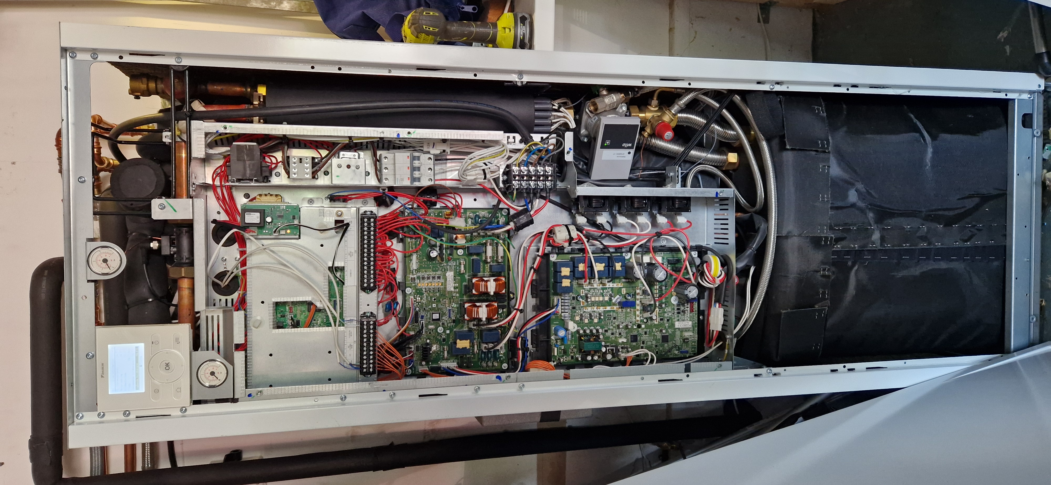

Jag får e7-62 på min enhet byggd 2018-10. Återställer jag så står ser flödet ut att var över 15-25l / s men inget låter så jag undrar om någon pump verkligen är igång (men flödesmätaren kanske flippar runt även om pumpen inte är "aktiverad"?) . Dessutom så är inkommande köldbärare temp samma som utgående och det är strax under 20 grader så jag tvivlar på att något går runt.
<edit> Nej, det är klart att det inte låter, köldbärarpumpen går ju inte ens om jag kikar i menyerna, dvs den skall inte gå just nu. </edit>
Jag har öppnat maskinen men hittar inte den där köldbärarpumpen och dess spikfilter (om jag kikar så borde min 2018 kanske ha det). Var sitter dessa? (letar i installationsmanualen men hittar ingen skiss eller så som visar var den är).

En bit upp till höger är VB-pumpen. KB-pumpen kan sitta lite längre ner på höger sida och under den svarta isoleringen som ska förhindra kondens.

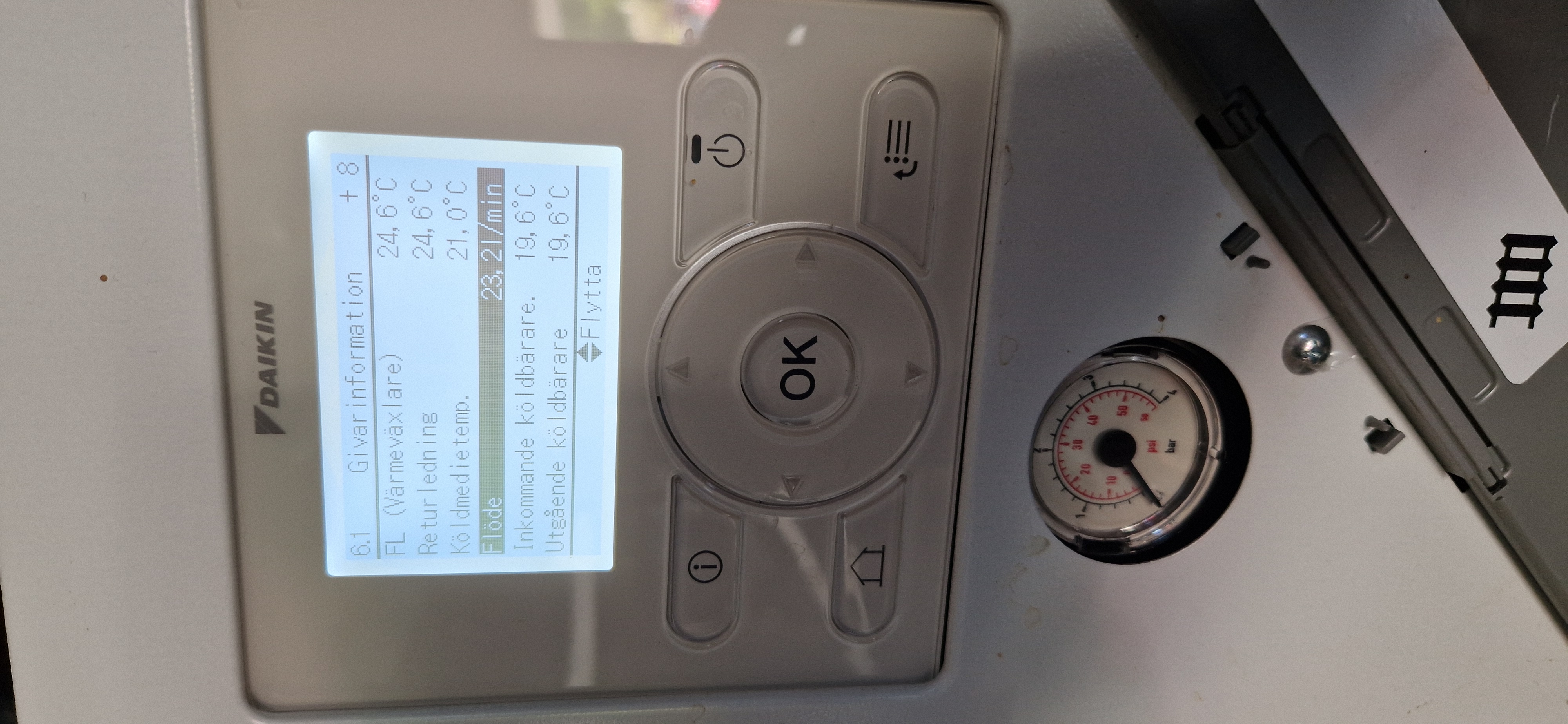

Nu lurade jag den att dra igång köldbärarpumpen och då ser jag ju att flödet ser bättre ut och framför allt in och ut temperatur och hör pumpen så min initiala tanke var ju fel.
Dessutom så verkar den gå igen, antar att jag bara har lite ont om brine och får fylla på (trodde först att den strejkade direkt). Läser i installationsmanualen att det skall vara 2 bar i kretsen, det har jag ju aldrig haft ens när den var ny. Stod väl runt 0,25 bar då vill jag minnas så kanske har jag börjat på en låg nivå.

Flödet du ser i displayen är för värmebärarsidan.
E7 larm är flödesproblem på köldbärarsidan så leta fel där.
Du verkar ha ett tryck på köldbärarsidan kring 0,5 bar (övre mätaren)
E7 larm betyder att flödet faller under 25 l/min under mer än 15 sekunder.
Om det är spikfiltret så är maskinen konsekvent, d.v.s. den går (helt) eller går inte alls (trasigt)
Då ditt fel berkar vara typen "kommer och går" skulle jag leta felet i köldbärarkretsens filter (i påfyllnadssatsen) eller det inbyggda (får EJ tas bort om köldbärarkretsen är trycksatt) eller luft i köldbäraren.

Vi har fyllt på så vi har runt 1,5bar. Gjorde ingen skillnad. Installatören lämnade den med mindra än 0,25bar för 6 år sedan, men jag visste ju inte att det skulle vara mer.
Jag har hittat brinepumpen (snyggt inlindad i kondensskydd) och den går när den skall (enligt ställdonsmenyn) och det sitter inget filter där. Det är lite intermittent, ibland går en hel värmecykel utan problem. Kikar jag i menyerna när den slår på köldpump så kan jag se att den drar igång och även se att brine in och ut temp sjunker som förväntat (och rimliga temperaturer).

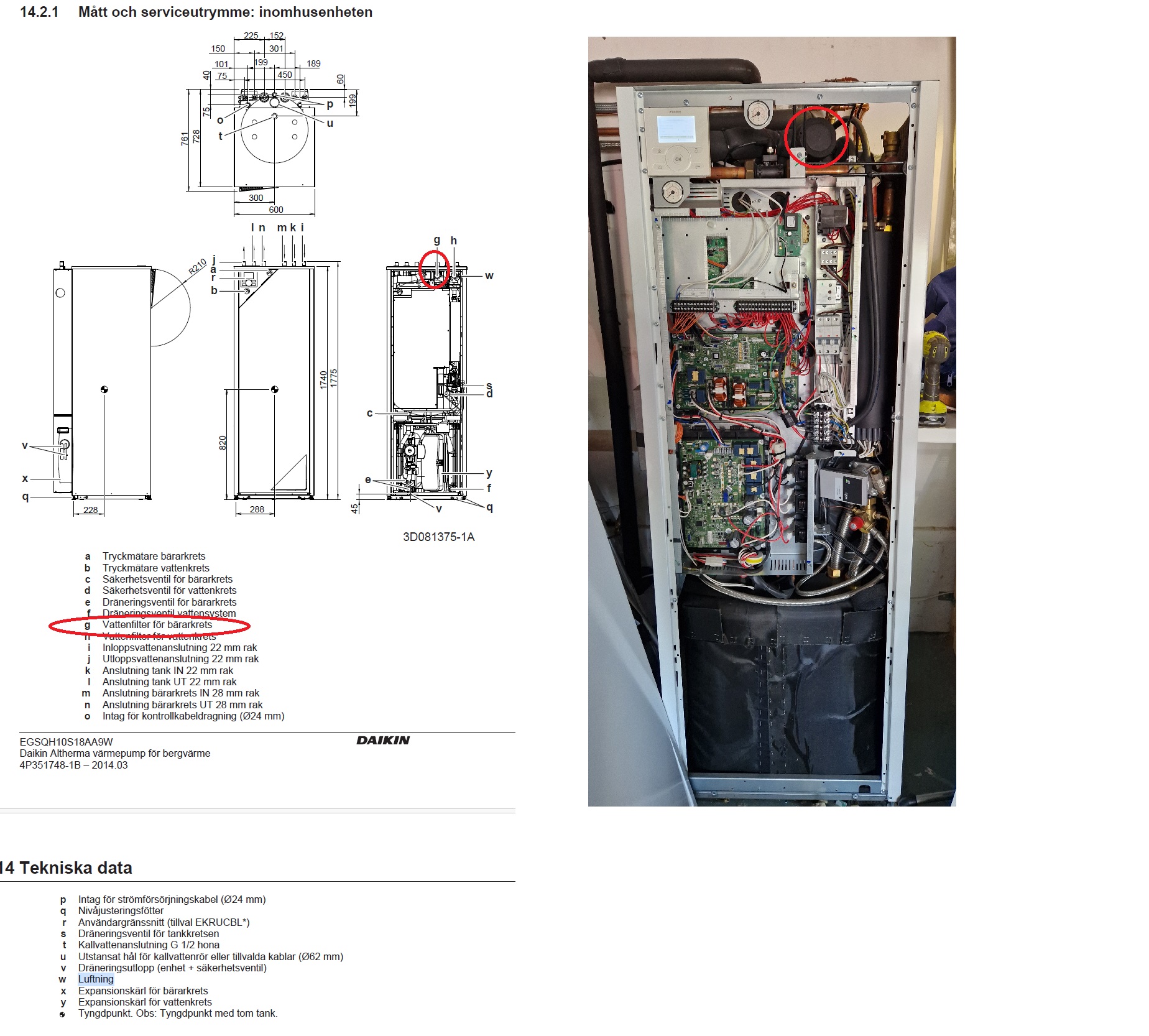

Jag tänkte ringa VVS killen som fyllde på och be honom sätta avluftning på in och ut brine högsta punkt för att kunna avlufta i alla fall. Kanske skall kolla filter då också (eftersom vi då får 0 tryck och borde kunna kolla både internt och externt filter).
Får man fråga var det interna filtret sitter?

Eftersom jag lyckats hitta en "installatörerns referensbok" ( https://www.daikin.se/content/dam/document-library/Installer-reference-guide/heat/ground-to-water-heat-pump/egsqh-a9w/EGSQH-A9W_4PSV351748-1B_Installer%20reference%20guide_Swedish.pdf så finns en väldigt efterlängtad bild om var saker finns så nu kan jag svara på min egen fråga.
