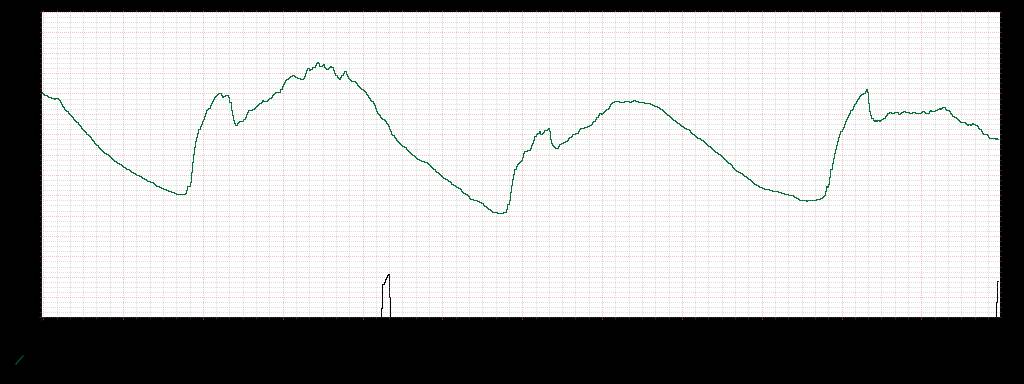

Det där med varmvattnet ser ju intressant ut, det är en klar störning när det är som kallast på min anläggning.
  • Antal inlägg: 3700
SV: Detta med arbetstank
« Svar #13 skrivet: 08 juni 2023, 17:50:54 »
Jag såg fel..
Det är 46 timmar mellan varmvattenkörningarna, nu får vi se om bilden kommer in!
Får inte in hela bilden. :(
