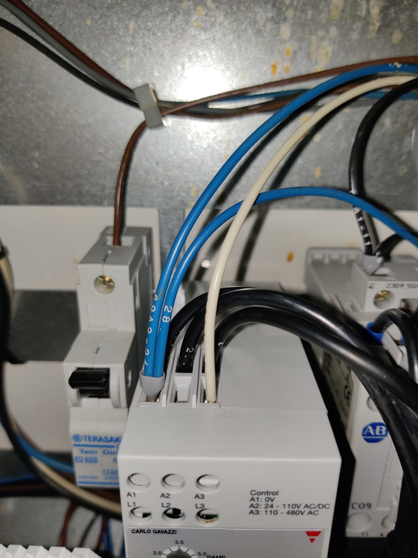

Jag är ganska säker på att den nya mjukstarten är korrekt inkopplad, jag jämförde före- och efterbilder och pumpen med kompressorn på körde korrekt under 20 minuter när jag först installerat den. Nedan är efterbilden på den inkommande kopplingen.
Jag hade en snäll granne över igår med en tångamperemeter och när VPn slogs på mättes 2.1A på en av faserna, trots VPn stod i larmläge. Jag skulle ev. kunna ge mig på att koppla ur mjukstarten sådant att pumpen inte kan starta kompressorn, och se om den kan köra eltillsatsen och cikulationspumpar som den ska. Om det funkar borde det vara den nya mjukstarten som redan är defekt.

Jag tror du kopplat fel där, det ser ut som att du kopplat A1-A3 på L1- L3 och tvärtom?
