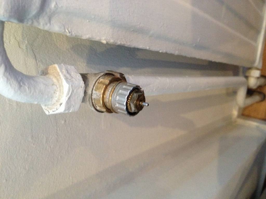

Lite beroende på vilka radiatorkoppel du har så kanske du kan lossa på termostaten och justera ned grundflödet.
HAr du danfoss koppel så finns där en ring som är graderad 1-7, stryp mot 1 för att minska grundflödet.
Det är bättre att minska på grundflödet än att strypa på termostaterna sett ur ett reglertekniskt perspektiv.
Dra ringen utåt och vrid sedan.
