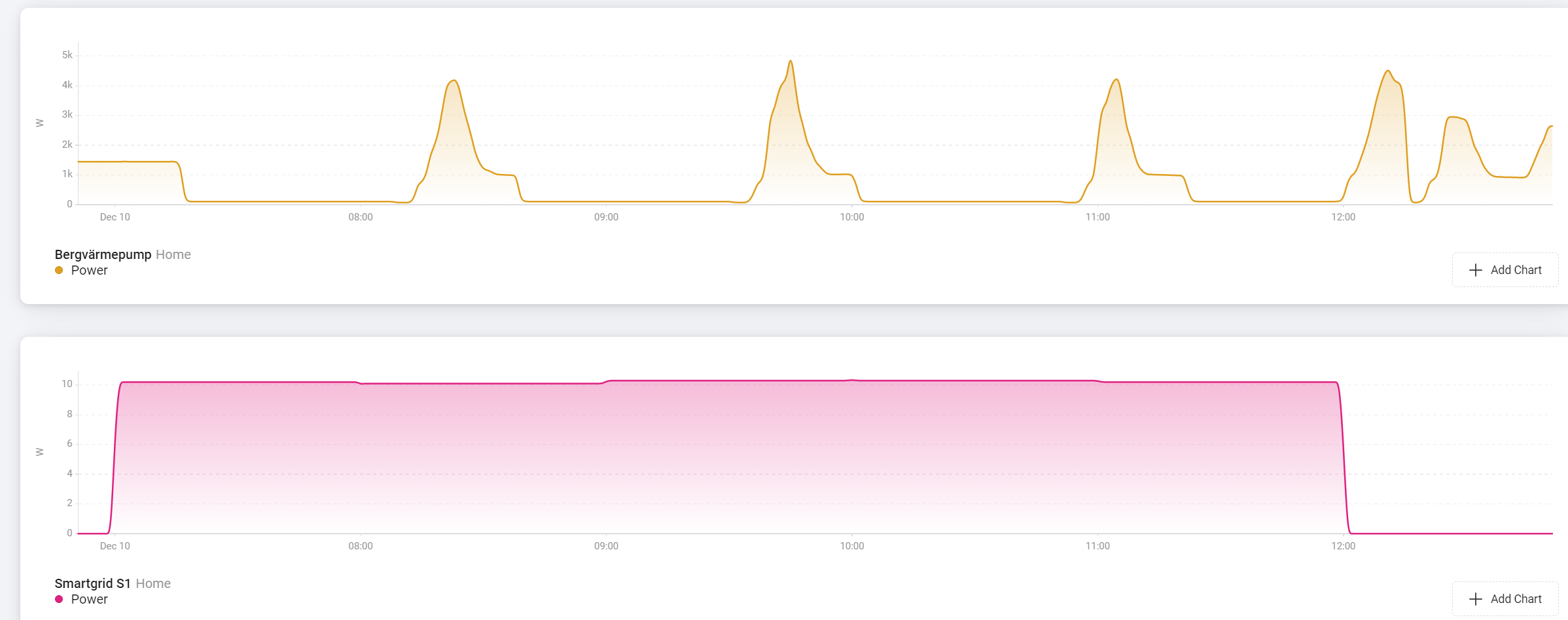

Verkar inte alls som det inte fungerar. Nu verkar pumpen helt klart "slå av" när jag enablar smartgrid. Jag tänker att det kanske faktiskt är något internt override när det är just väldigt kallt ute.
Nedre grafen är när "Forcerad av" aktiveras(alltså när elpriset är högt hos mig) och övre är effekten som värmepumpen drar. Jag ser att den fortfarande peakar ibland (vv produktion antagligen eftersom jag ser att den har varmvatten hela tiden nu), så gjorde den inte tidigare men det kanske är samma sak där, något internt som säger att den måste det pga temp ute. Det är i alla fall bättre eftersom det inte är så mycket som går åt där.
