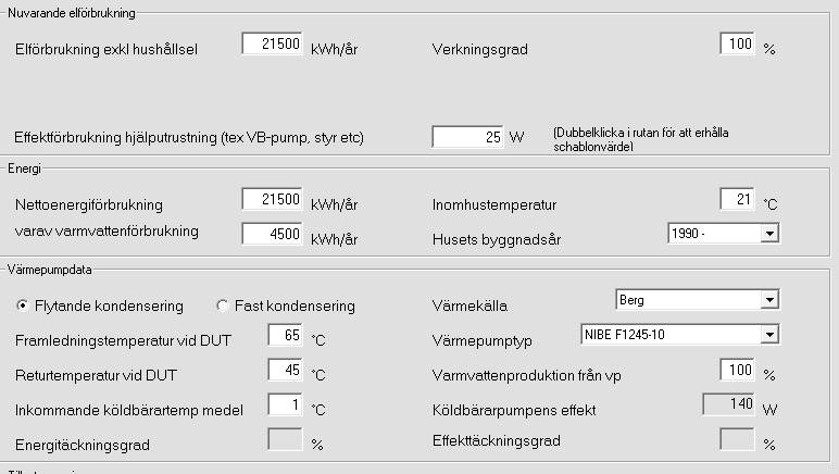

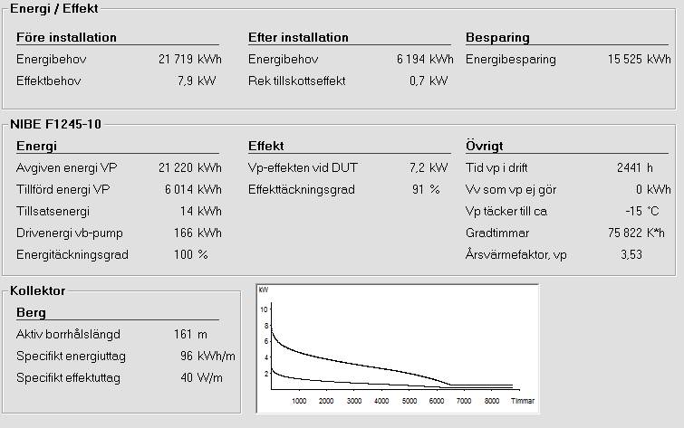

Jag har gjort två kalkyler i Nibes program.
1. Energibehov: 21500 kWh/år
55/45°C på värmebärare fram/retur.
Borrdjup baserat på +1 grad inkommande KB medel (40 W/m)
Rumstemp 21°C
Byggår efter 1990.
Första kalkylen visar på grundförutsättningarna och besparingen utan tank.

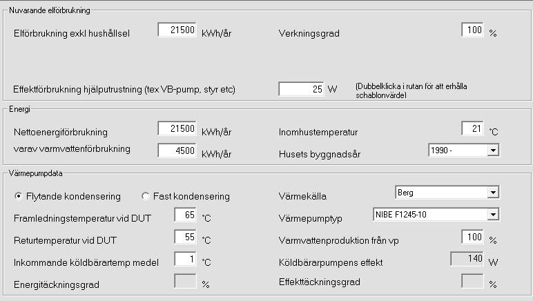

Och sedan kommer beräkningarna med arbetstank eller volymtank som resulterar i i genomsnitt 1.8 grader lägre temperatur på fram/returledning:
Som ni ser blir skillnaden liten, bara ca 90 kWh/år.
