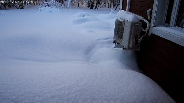

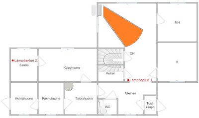

Detta är över 50år gammal 120m2 L-form hus med 2 våningar i Rovaniemi, Finland  - det är på samma nivå nära Polcirkeln som Jokkmokk i Sverige. Vi användar huset som en sommarstuga.
När vi är borta på vintertiden där är vanligt +16°C grundvärme på som Fujitsu LZCAN09 kan håller på ensam till ca. -25°C utomhustemperatur och om det blir mellan -25-30grader så har jag en 1500W elvärmare med termostat i badrummet och om det blir ännu kallare så har jag i pannrummet 6kW elpatron. Allt är automatiserad och jag kan justera sättningar av Fujitsu LZCAN09 samt värmepanna via internet om behövs.
På vintertiden vi bor 600km söderut från detta hus och jag tittar situationen via internet dagligen. Det gick nu 2 månader från Julen till den 25 Februari att där var ingen på platsen, men Fujitsu funkade bra. Jag bara tittade situationen via övervakningskamera hur isberget under utedel växte. Den 25 Februari jag kom till platsen och var tvungen att använda en motorsåg för att få 1m3 isberget borttaget. Från jorden till nedre delen av utedel är 95cm. Bottensplåt av utedel har 20 håler för smältvattnet, varav 12 var helt frusna, men dessa var snabbt öppna när tog jag en propellsgaller bort och genom denna väg hällde jag 1 liter varmt vatten på bottensplåt. Jag lär mig nu att jag måste besöka på platsen lite oftare på vintern.
Övervakningskamera i October 2017:
Övervakningskamera i Februari 2018:

onekligen häftigt
men uppenbart levererar fujitsu
kanske för att den har R410A
SV: Ny LVP
« Svar #98 skrivet: 17 mars 2018, 23:23:20 »
Oavsett om maskinen skulle ha R410 eller R32 så är jag alltid lika häpen hur man kan hålla +16 vi -25 med 3.3kW vilket blir ca 35W per kvadratmeter och eventuellt är det ännu lägre w/m2 om det tillkommer avfrostningar i fg Nordics effektuppgifter.
Ett par riktigt kalla nätter hux flux är inte konstigt då det finns lagrad energi i fastigheten men detta handlar om Finska lappland.
Bara att gratulera till ett lågt energibehov även när det är -25  tummenupp
