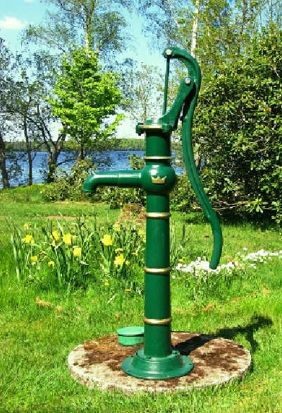

Är det någon som kombinerat en gårdspump med sin energibrunn?

Hur tänkte du då?

Om du tänker pumpa upp lite vatten till trädgården etc så borde väl borran för VP räcka, men pumpventilen till de där brunnspumparna tar plats så normal borrhålsdiameter ger nog för lite plats för både ventilhus och VP-slang. dontknow Sen måste ju berget återfylla hålet i den takt du "lånar" vatten ur det..
Och borrhålet kan ge ifrån sig radon, som du kanske inte vill konsumera..hos mig skulle vattnet smaka lite väl mycket salt..(havsvatten)

Då vi bor ovanpå Sveriges största urantillgång så kan jag garantera att det finns radon så det räcker och blir över..  ;)  a:gl
Toppen på mitt hål är ca 1 meter under marknivå, så själva pumpventilen skulle få sitta ovan locket och bara slangen ner i borran.
Har bara ~2.5 meter till vattennivån.
Blygsamt uttag främst för lite blommvattning på sommaren.

OK, jag jämförde med originalkonstruktionen, den där har ju en sugventil direkt under pumpstativet och en sugslang under, så din ide skulle nog fungera.
Så bra med din info, jag har ett pumpstativ original (Torshälla) men saknar under del. Har du en länk eller adress, så jag skulle kunna skaffa den från "Kronan" kanske?

Sök bara på gårdspump i din favoritsökmotor så kommer du hitta flera återförsäljare  tummenupp
Jämför gärna priser innan då den dyrast var ca 14000:- och den billigaste strax under 4000:-
