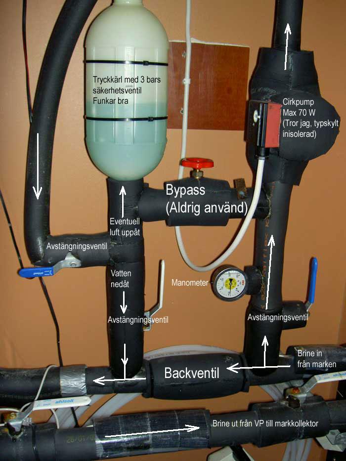

Exempel på inkoppling:

Grymt bra info tack! Kalas bild!
