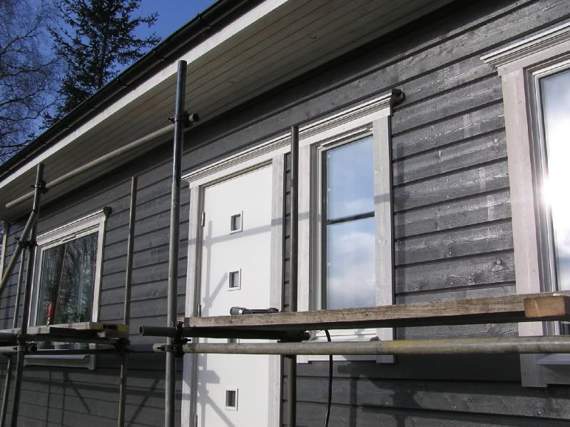

Väntar på ny dörr nu. 10x22 för att kunna sätta smygar o foder runt dörr o fönstret på sidan om, då den har samma överfoder som dörren.  Kan bli farsukvist nästa år, så jag kan gömma en värme pump på sidan av trappen ;D Bygger ut den så de blir tak över sidofönstret i så fall.

ja, pengar kan jag i dagsläget inte spara, då veden är gratis, men lite jobb med veden kan minska. Får se hur myck det märks. Har nu 25cm sten +95 mm isolering i två av väggarna med nya elitfönster som har u-värde 1,1. Blir baksida på huset nästa år

höjde taket 2009, var bara 10 cm isolering , nu är det 34.  Fjol sommar blev det gavel och i år framsida. Två sommrar till så är huset färdigt på utsida
taket av, tog ut så det nya skyddar panelen o fönster bättre, 80 ut från husets stomme runt om
nytt på de gamla takstolarna

Snyggt, även om jag kan tycka det är synd att ta bort en putsad fasad för trä :)
Det blir alltså 95mm isolering totalt?

95 utanpå stenarna som sitter i väggen som är 25cm. Håller med om att puts är snyggt

Utmärkt med isolering på utsidan på stenvägg. Stenarna (om de är tegel) är ett värmemagasin på vintern och ger svalka på sommaren.

anledning till isolering är att jag funderade på att öka systemet med mer vatten, men prövar först att isolera så får vi se om mer acktankar behövs ändå. Eldar 5 timmar efter jobbet. Endast 4 ggr förra vintern elda jag på morgonen då när det var som kallast. Hoppas slippa det helt denna vinter

första vintern i huset hade jag sånt kallras i trappen från ovanvåning att jag stängde den. Efter takisolering kändes det knappt nått kallras alls. Gavel gav inte så mycke då den var isolerad men dåligt gjord fasad. Men första vintern var det elda ofta på morgonen, typ en-tvåggr veckan.  Har inga fungerande element på ovanvåning. Men det håller runt 20 där nu ändå på vintern.

ny dörr på plats 10x22
om man har tid över så kan man göra lite finlir runt fönster
