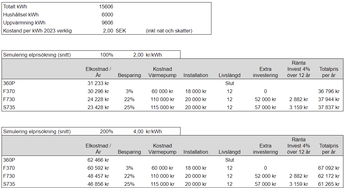

Tack alla ovan för all hjälp.
När jag sätter allt samman så är antagandet att kunna spara några hundra kWh med byte till F370. Sedan 3500 kWh med en F730 och sedan ytterliggare några hunda extra med en S735.
Lade in mina priser för el samt gjorde simulering om vad som händer om elpriset skulle fördubblas mot 2023 vilket inte är osannolikt om man tittar förbi 2025 (totalt dubblerat så spot-priset är mer än dubblerat då fast nätavgift inte ökar i samma takt).
Sedan hämtade jag lite priser från nätet kring kostnader. Investeringskostnaden tar hänsyn till ränta på ränta för 12 år och räntan satt till 4% (typ sparkonto)
Summa summarum fick jag följande kalkyl:
