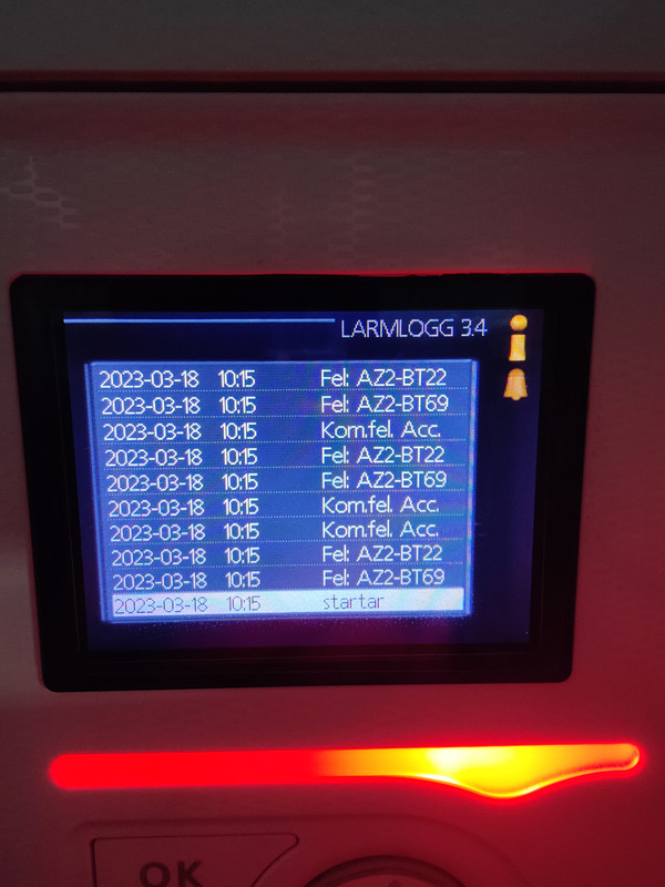

Såhär ser det ut i felloggen.
https://i.postimg.cc/rmd3XTzw/IMG20230318101654.jpg
Jag kan varken markera eller avmarkera hjälpdrift, huruvida den faktiskt går vet jag ej - men pumpen låter tyvärr inget.
