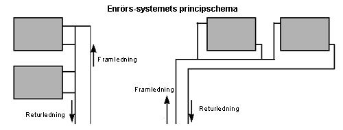

1-rörssystemens uppbyggnad
Principiellt består 1-rörsslingor av seriekopplade radiatorer till skillnad från konventionella 2-rörssystem där radiatorerna är parallellkopplade.
Vatten till den första radiatorn länkas av så mycket som motsvarar effektbehovet i det utrymmet.
Avlänkningen av vatten sköts vanligtvis med fasta strypningar, strypbrickor och/eller termostater.
Returvattnet från den första radiatorn blandas med förbipasserande vatten vilket gör att inkommande vatten till radiator två har lägre temperatur än vattnet till radiator ett. Den andra radiatorn måste således har större yta för att kunna överföra motsvarande effekt vid ett motsvarande temperaturfall som vid radiator ett.

Vanligtvis består ett "enrörssystem" av ett par eller fler separata parallellkopplade slingor, vanligtvis en slinga för varje sida av huset och för varje våningsplan, finns ekonomidel så kan även den ha en egen slinga. 4-5 radiatorer/slinga får anses som normalt.
